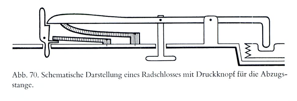

Hi,
The principle of the press button, wich is normally only known from wheellocks of the 1550's in the Graz armory, is to tighten the pressure on the sear when the wheel is spanned. The actual sear spring was often too weak for a safe contact between the sear rest and the full strength of the wheel spring. With the button pressed and in activated position, the trigger had to be pulled with significantly higher force.
Michael

Ante todo, aclarar que mi intención no es iniciar una polémica con las ideas vertidas en los post anteriores, sino establecer el funcionamiento de la llave de rueda (wheellock)....
Primero: La palanca de impulsar (button press) existe no solo en los ejemplares en la armeria de Graz, sino también en numerosos ejemplares de "tschinke". Justamente, en el thread reciente en este foro, se han adjuntado imágenes de "tschinke" que lo poseen.
Segundo: El ejemplar elegido por JOHNHB para su interrogatorio, RG3 del trabajo de Brooker citado, no muestra ningún resorte actuando sobre el primer fiador (primary sear)
Tercero: Para que el resorte del primer fiador (primary sear) como aparece en el diseño adjuntado por Matchlock agregue mas fuerza al contacto entre los dos fiadores (sear), el resorte tendría que actuar acercando al extremo del primer fiador (primary sear) a la cara interna de la platina(plate) y no alejándolo, como aparece representado
Afectuosamente. Fernando KHello.

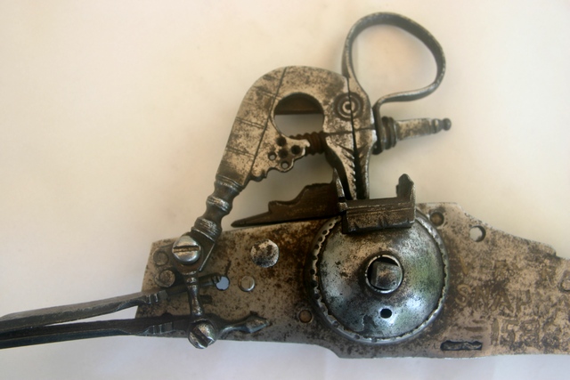

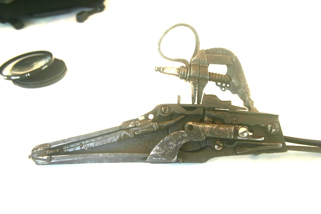

Here is a later (about 1580?) wheellock which has the sear engagement button, missing its head. The button is pushed out by a spring so it disengages the sear from the wheel. This requires that the button be pushed with one hand as the wheel is wound with the other. Must have been inconvenient on horseback!
The numbers on the bottom edge seem odd - perhaps they date from when it was made?
Best Regards,
Johnhb

This lock is almost certainly of Augsburg manufacture, ca. 1590-1600.
Michael

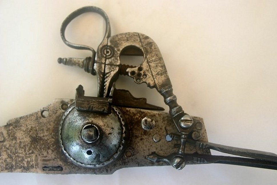

Posts: 4,310
Hi Johnhb,
For better understanding I inverted your first image of the Augsburg wheel-lock to show its actual view.
m

Hola a todos:
Si se invierte la fotografía, la cifra 1588 queda invertida: me parece que era una llave (lock) para la izquierda....Además, me parece que arriba de la cifra 1588 hay una inscripción, que no puedo descifrar.....
Afectuosamente, Fernando K
Hello all,
Reversing the picture, the 1588 figure is reversed: I think it was a key (lock) to the left .... I also think that above the 1588 figure is an inscription that I can not figure out .... .
Sincerely, Fernando K

Hi Fernando K.,
Thank you for remarking that. So it is left-hand lock which is very unusual, and I should not have inverted the image.
The number 1588 and the other cyphers are certainly old inventory nos.
Michael

Hola, JOHNNB
Por favor, tu que tienes acceso a la pieza, puedes reproducir la inscripción?
Hello, JOHNNB
Please, you who have access to the piece, can you reproduce the inscription?
Affectionately. Fernando K

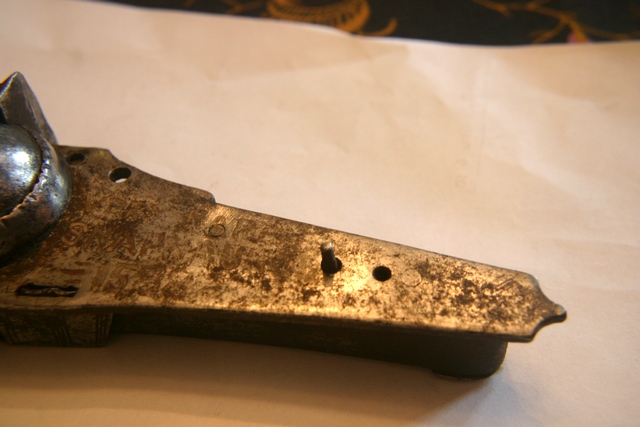

Fernando K.
The inscription says;
"Very rare snaphaunce 1588"
It was written with a felt tipped pen when it was offered for sale.
According to the seller it was found in a French chateau during WW2 and brought home by a GI.
I am replacing the missing and incorrect screws following Matchlock's excellent
pictures as a guide. With a new axle and chain it should be good for another 400 years.
Best Regards, Johnhb
