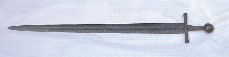

Salve a tutti
Inizio con la spada che avete già visto.
Provenienza: Nord Italia
Periodo: seconda metà del 1200
(Sono quasi d’accordo con Michael)
Le sue caratteristiche sono
- Peso : 1290 g
- Lunghezza totale 1007 mm
- Punto di bilanciamento 190 mm dalla guardia
- Centro di percussione 560 mm dalla guardia
Lama
Doppio filo e sguscio centrale. Punta arrotondata
- Lunghezza 869 mm
- Larghezza max. 52 mm approx.
- Lughezza sguscio 720 mm approx.
- Larghezza sguscio 20 mm approx.

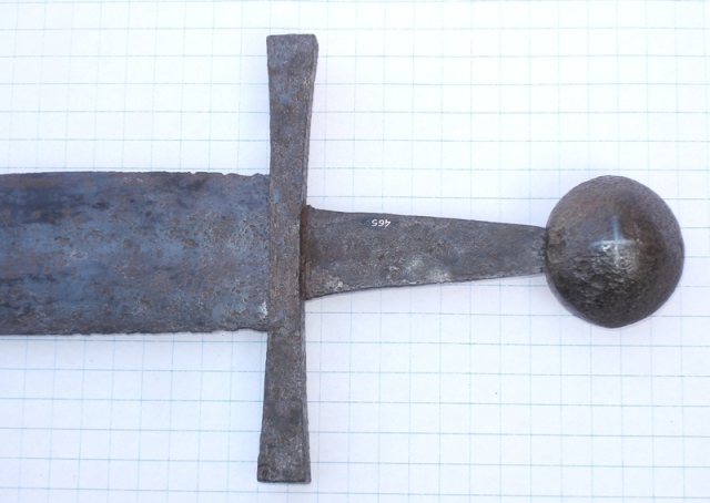

Fornimenti
- Impugnatura 81 mm

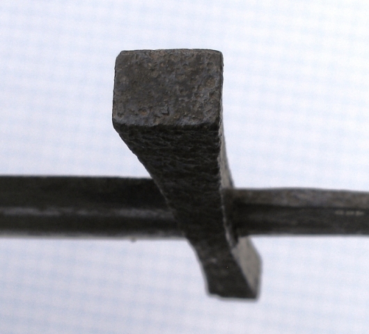

- Quillon
Altezza 148.5 mm
Larghezza
o Al centro 11.2 mm
o Alle estremità 18 ± 1 mm
Spessore
o al centro 21 mm
o Alle estremità 18 ± 1mm

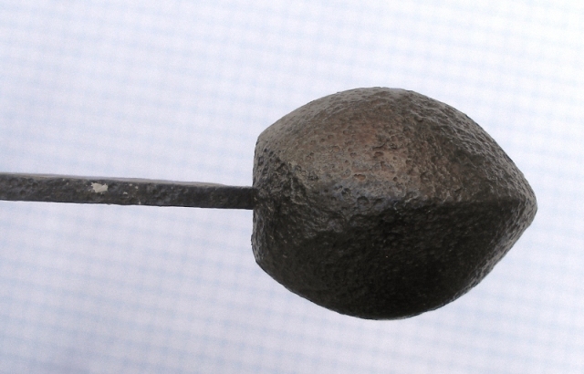

- Pommel
A forma ovoidale.
o Larghezza 50.5 mm
o Altezza 45.8 mm
o Spessore 37.6 mm

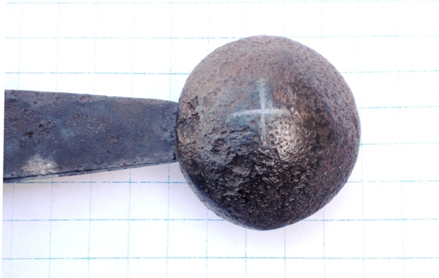

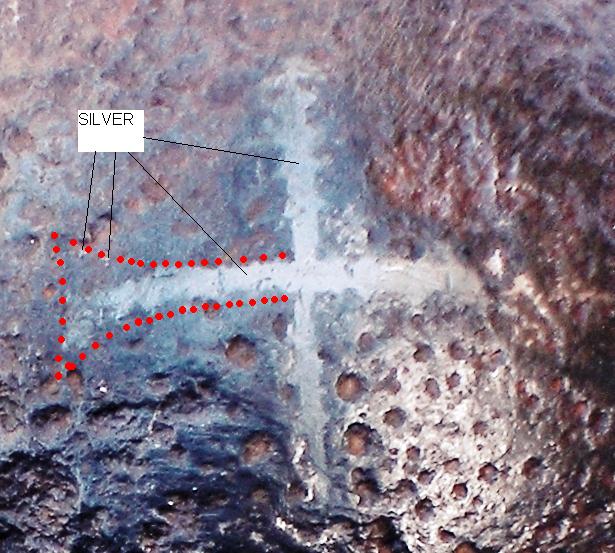

Sul pomo c’è una croce a braccia uguali, in agemina d’argento.
Sono riuscito a ricostruirne la forma sula base delle micro tracce di argento ancora chimicamente rilevabili.
Sembra essere una croce templare.

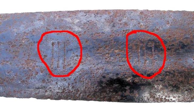

Sulla lama è presente la firma del costruttore: Tre linee parallele ripetute due volte.
Finora non ho riscontri sul costruttore. Pertanto chiedo aiuto agli amici del forum.

Hello
with the sword that you've already seen.
Location: Northern Italy
Period: the second half of 1200
(I almost agree with Michael)
Its characteristics are
- Weight: 1290 g
- Overall length 1007 mm
- balance point 190 mm from the qullon
- Center of percussion 560 mm from the quillon
Blade
Double edge and central fuller. Rounded tip
- Length 869 mm
- Max width 52 mm approx.
- Fuller Total length 720 mm approx
- Fuller Width 20 mm approx.
Hilt
- Grip 81 mm
- Quillon
Height 148.5 mm
Width at the center 11.2 mm
Width at the ends 18 ± 1 mm
- Pommel
In ovoid form.
Width 50.5 mm or
Height 45.8 mm
thickness 37.6 mm
On both side of the pommel is a cross with equal arms, inlaid in silver.
I was able to reconstruct the shape on the basis of micro traces of silver still chemically detectable.
It seems to be a Templar cross. (see photo)
On the blade is the constructor signature: Three parallel lines repeated twice.
I have not identified the manufacturer. A little help from friends of the forum?

Cesare, I would like to join the others in welcoming you here, and really look forward to the weapons you are sharing with us here, especially with the example at hand to begin with. Excellent photos, and superb description of a remarkable weapon!!
I would join with Gene and Michael in the caveat in applying the term 'Templar' as yet, as this was often collectively used in describing any of the number of monastic military orders of that time, and the cross was widely used on swords as a protective device. It seems that earlier it was most typically used on the scabbard, but of course may have been used on either.
The most distinguishing factors at this point are obviously the provenance (if this is among the excavated weapons you have noted) and as Michael has pointed out, the shape of the pommel. No doubt we will be consulting the Oakeshott references to clarify the classification.
The treble transverse lines are of course of key interest, and may lend more clues to classification.
At this point, a knightly sword c.1300 with possible monastic order association, and detail pending.

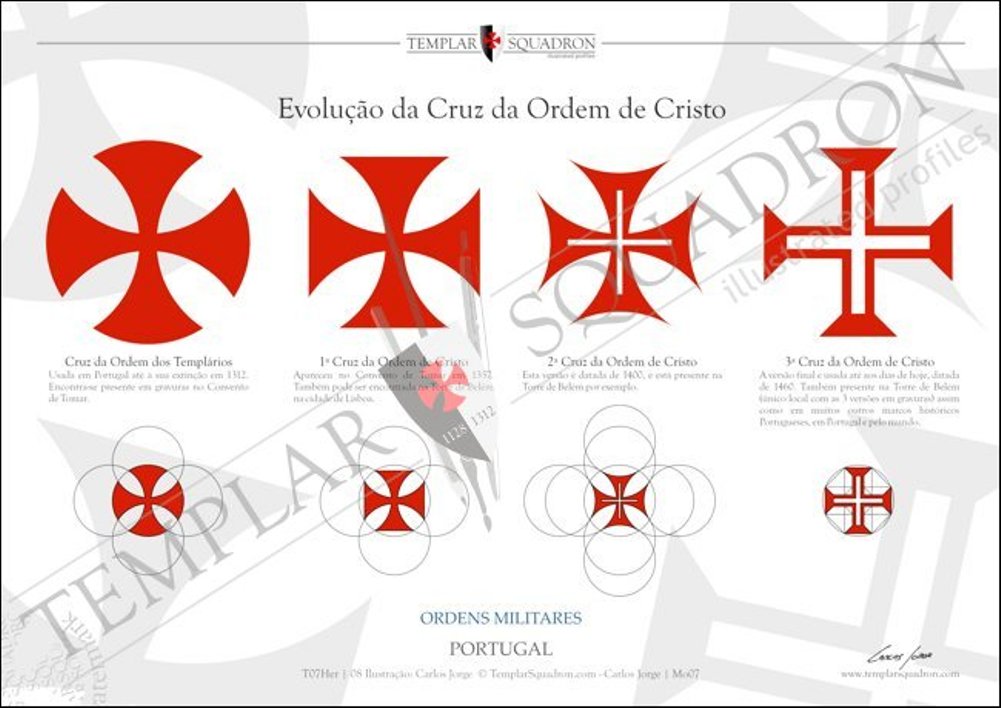

Meanwhile, this is how some modern author repeatedly designs the cross in the coats of arms of the more than twenty Templar Grand Masters.

Below is a picture of Hermann von Salza, grandmaster of the order 1210-1239. Of course this picture is not contemporay but from the 17th century.
At the 13th century the "official" cross looked somewhat like the second picture taken from the codex manesse.

I think this sword falls into the sphere of the Type XI/XIa Oakeshott classification. The blade is probably a little short for XI but degradation can often be responsible for the foreshortening of older blades. The pommel to my mind is more akin to the Brasil nut form than the disc type. I would like to think it was a little earlier than 1300 but with the usual caveat that styles were used and made over a long period of time. The cross on the hilt to my mind doesn't necessarily suggest Templar or even Crusader although it may indeed have belonged to either or. Life in Europe at this time in history was inexorably entwined with the Church and its rhetoric so to put a 'Cross' on a sword to imbue one with that little bit extra 'protection' seems perfectly normal. Regardless of anything it is a really nice piece, the sin of 'envy' has reared its ugly head, and I look forward to the posts to come.
Norman.

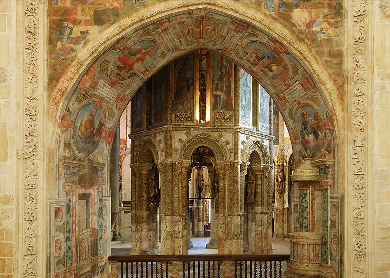

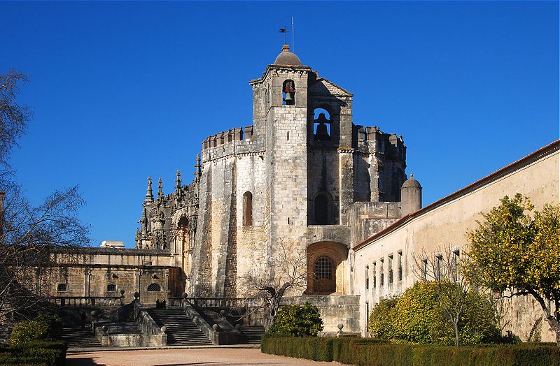

L'ipotesi che la spada appartenesse ad un cavaliere templare sarebbe supportata dalla storia del paese.
Documenti storici confermano che alla fine del 1200 esistesse una chiesa denominata Santa Maria al Tempio, quindi, alla fine del 1200 nel paese di Legnago esisteva certamente una comunità di cavalieri templari.
Naturalmente, questa testimonianza storica mi consente di datare l'arma alla fine del 1200 (seconda metà del secolo)

Interesting possibilities here. In looking at those markings on this blade, they correspond to similar found on the Frankish Ingelrii swords of c.10th c. and contemporary with the Ulfberht blades. While obviously the blade profile and the sword itself is much later, it is known that the Ingelrii blades remained in use longer than those marked Ulfberht, perhaps as late as 12th century. Whatever the case, markings of course as we know continued long after the original maker or context had ceased.
The cross, to me seems very much like the simple Greek cross, and the practice of placing crosses on swords and thier scabbards was also known in the 9th and 10th c.

North Italy ? it's the house of Savoy who emblazoned a silver cross on their things
Reichsritter is offline   Reply With Quote
Old 20th October 2010, 11:04 AM   #24
Cesare
Join Date: Oct 2010
Posts: 22
Hello
It can not be the cross of Savoy.
In 1300 the arms of Savoy was as follows:

Well, didn't the Templar's Rule forbid the use of precious metals in their weapons? It sure did in other objects like the spurs or the horse's bits. There was an original rule (72 articles, quoting from memory, here) that was later expanded, so one should check the right version for this sword's chronology.
Yes, I know I should check myself instead of just firing the question, but I'm a bit short of time as of late, I'm sorry.

Wasn't the Templar cross always red? Wouldn't copper or red-gold have been a better metal to use?
Just a random thought..........

Jim, of course i'm reading you posts mate. How do you think i find out about all this European stuff?
I have not had time to locate any specific academic reference, but AFAIK Templars did take a vow of poverty (and silver would be wealth) and were strictly forbidden from placing personal adornments on their weapons or armor. Not sure if that extended to the sign of the cross which most certainly appeared on some shields and vestments.
Old 20th October 2010, 12:29 PM   #28
Atlantia
Atlantia's Avatar
Join Date: Jun 2008
Location: The Sharp end
Posts: 2,928
My initial thought was that Christian knights of that era must have been festooned with crosses.
Either 'Crusading' or just as a spill over from that 'era', there is an abiding romance image of the Christain knight holding his sword, with its cruciform shape before him and praying, being blessed etc.
The silver cross would be in front of his eyes if he were kneeling and holding the sword in front of him, but if it was a full crucifix on the pommel, it would be upside down when he held the sword aloft, or in opposition to the shape of the sword if it were reversed. Of course the short cross also fits the shape of the circular pommel.
It seems logical to me to have a short cross on the pommel, and silver has been long associated with holyness and purity.
I'm not sure it has to have a secondary association/meaning other than the Christian connection.
Old 20th October 2010, 02:51 PM   #29
Ahah! Someone is reading my posts!!! ...
Dear Mr. McDougall
Just to show you that we read your posts and as an aside, i will add that the Templars remained alive and kicking, even after their extinction in 1312.
Smart King Dom Diniz, not wishing to let their might and wealth be transferred to other orders located out of the country, never obeyed the Pope’s extinction bull and, in 1319, gave the Order the new name of Order of Christ, giving them a national identity and so managing to cease their pursuit, by achieving Pope’s John XII bull for the purpose.
Attached are the versions of the cross that evoluted until the present, the final version having been often used in Portuguese sails during the discoveries period
1 – Templar cross, used in Portugal till the order’s extinction in 1312. Can be found in engravings in the convent of Christ in Tomar.
2 - First cross of the Order of Christ. Appears in the convent of Tomar in 1352. Can also be seen in the Tower of Belem in Lisbon.
2 – Second cross of the Order of Christ. This version is dated 1400. Present in the Tower of Belem and other places.
3 - Final version of the cross, used until today. Dated 1460. It is present in the Tower of Belem (only place where the three versions can be found) and also in many other historic places in Portugal and all over the world.
Old 20th October 2010, 03:07 PM   #30
Convent of Christ in Tomar.
Founded by the Grand Master Templar Dom Gualdim Pais in 1162.
We can see a cross painted in the arch of the famous charola (Templar church) and another one of stone in the XVI century Manueline style no less famous Janela do Capítulo (Chapter Window).
