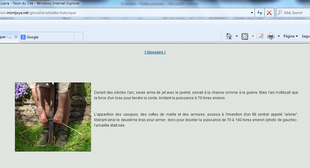

Also if you can deal with the french language, you can read the following perspective of a member posting in a French archery forum, in that he assumes that the two foot crossbow is a device from the 10th 11th century.
je peux me tromper mais ,d'après moi l'arbalète à deux pieds est une des premières arbalètes 10 ième 11ième siècle.l'armenent se fait dos d'arc au sol les 2 pieds le long de l'arbrier et on tire à la main sur la corde
